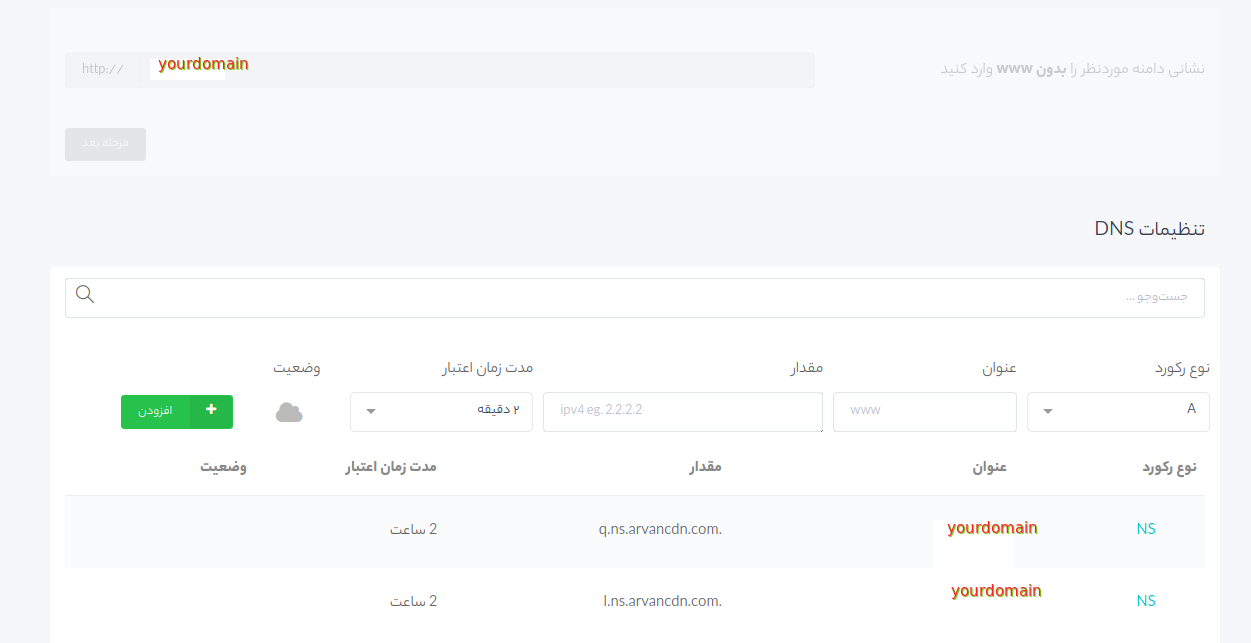

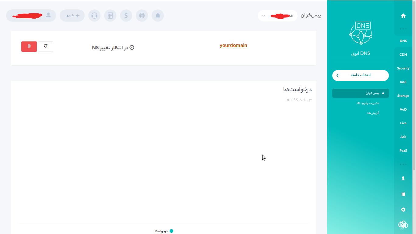

برای تنظیمات DNS مربوط به دامنه خود، نیاز داریم تا ازیک خدمات دهنده DNS استفاده کنیم. در این آموزش از شرکت arvancloud استفاده میکنیم. پس از ثبت نام و ورود به سایت ابرآروان، از نوار کناری، منوی DNS را انتخاب کنید. ابتدا دامنه ثبت شده از مرحله قبل را باید در این قسمت وارد کنیم، به همین منظور افزودن دامنه جدید را انتخاب کنید. بعد از وارد کردن دامنه، نتظیمات DNS برای شما نشان داده می‌شود.
در این مرحله، بدون ایجاد هرگونه تغییر تنظیمات، مراحل ثبت را ادامه دهید تا دامنه، در لیست دامنه‌های شما ثبت شود. در انتها باید صفحه‌ای مشابه عکس زیر نمایش داده شود.
برای اینکه دامنه شما از سرتاسر دنیا قابل دسترسی باشد، نیاز است تا در تمامی سطح‌های DNS ثبت شود. این کار چنددقیقه زمان میبرد. متاسفانه برای دامنه‌های ir. گاهی اوقات چندساعت زمان می‌برد. شما میتوانید با استفاده از intoDNS.com تغییر/تایید DNS دامنه خود را چک کنید.

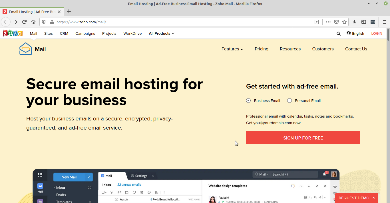

این سایت پلن‌های مختلفی برای ایجاد ایمیل اختصاصی دارد که تنها یک پلن آن رایگان است. توجه داشته باشید پلن رایگان zoho تنها از یک دامنه پشتیبانی می‌کند. برای استفاده از خدمات سایت نیاز به ثبت نام دارید. برای اینکار باید وارد دامنه zoho/mail بشوید، گزینه ثبت نام رایگان( sign up for free) را بزیند.
در انتهای صفحه باز شده، پلن رایگان zoho قرار دارد که باید این پلن را انتخاب کنید.

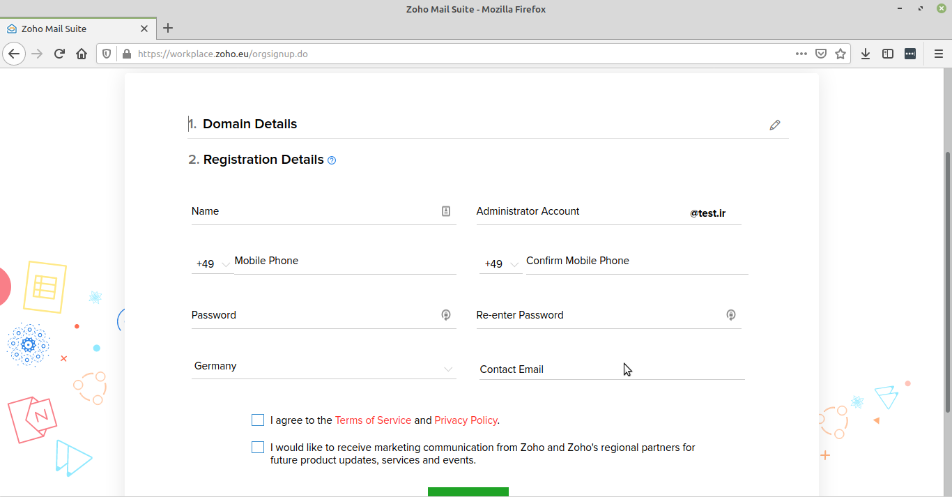

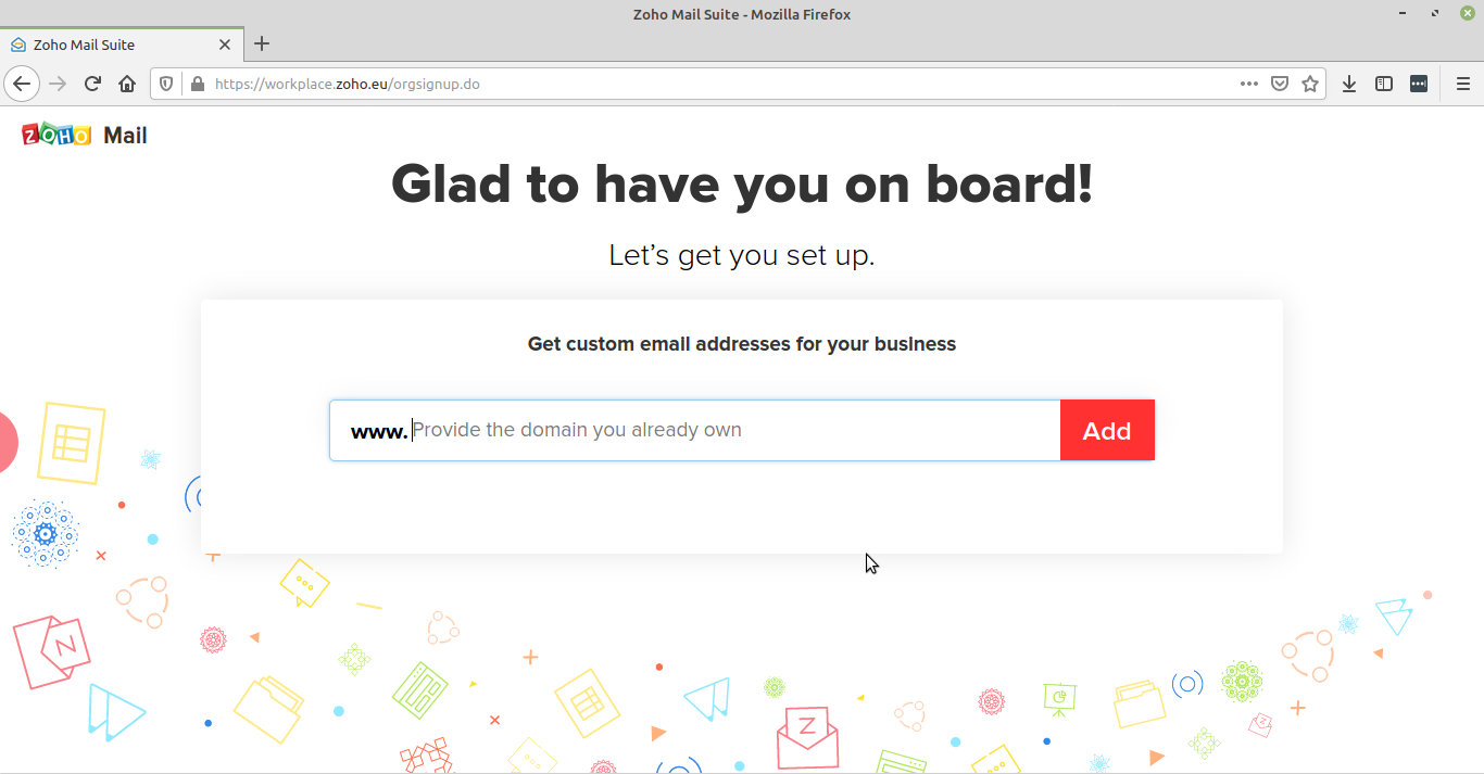

در صحفه بازشده برای ثبت نام، ابتدا باید نام دامنه‌ خودتان( دامنه ثبت شده در قدم اول) را وارد کنید.
قبل از وارد کردن دامنه مطمئن شوید که دامنه شما در DNS server ثبت شده باشد. شما میتوانید با استفاده از intoDNS.com تغییر/تایید DNS دامنه خود را چک کنید.
درصورتی که نام دامنه صحیح وارد شده باشد و مشکلی نباشد، صفحه‌ای باز می‌شود که باید اطلاعات خودتان را وارد کنید. توجه داشته باشید که در این صفحه آدرسی که برای Administrator Account وارد می‌کنید به عنوان ایمیل حساب کاربری شما در خدمات zoho مورد استفاده قرار می‌گیرد. و ایمیلی که برای Contact Email وارد می‌کنید به عنوان ایمیل پشتیبان و متصل اکانت شما در سایت zoho قرار می‌گیرد.
توجه کنید در عکس زیر، دامنه وارد شده برای این آموزش test.ir می‌باشد.
در مرحله بعدی باید شماره تلفن خود را تایید کنید.

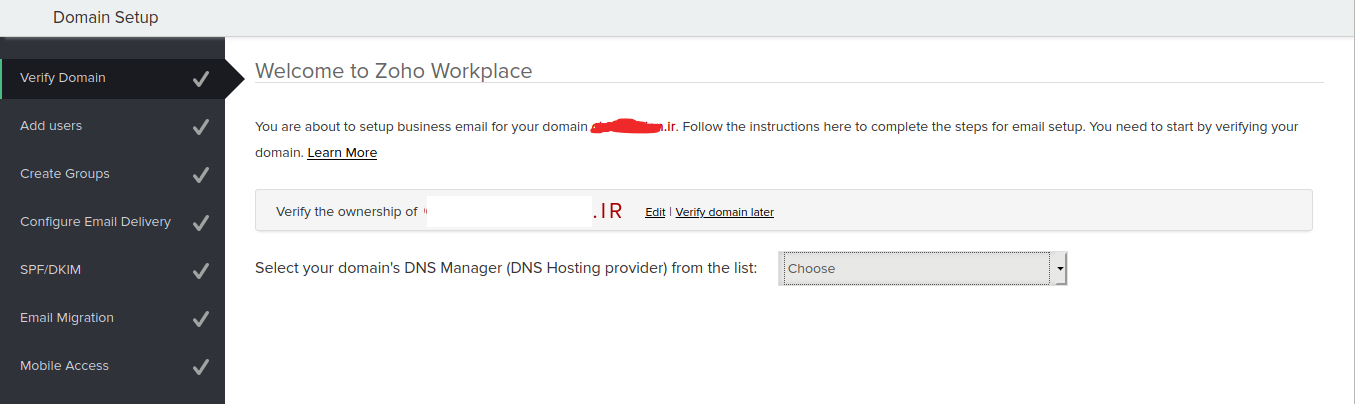

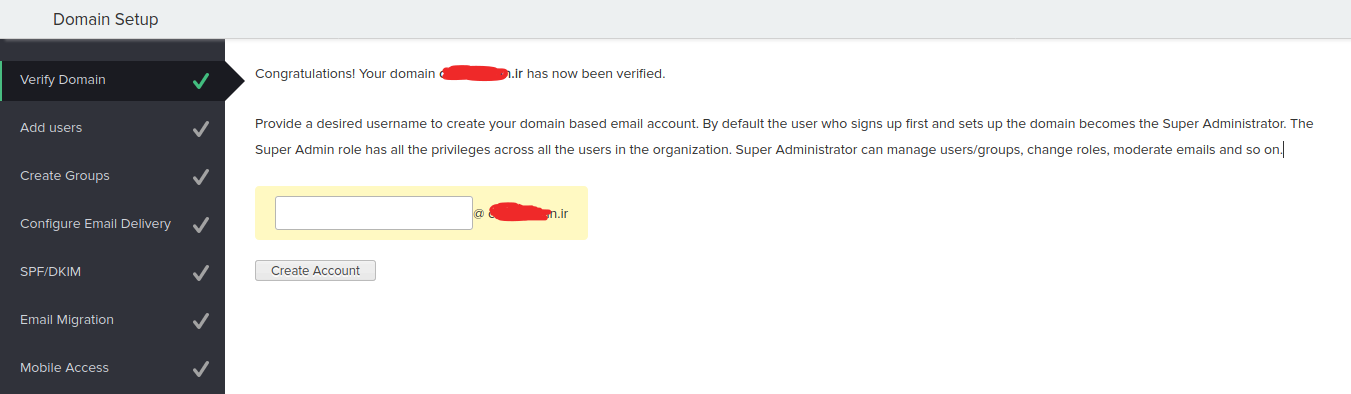

در این مرحله باید دامنه خود را تایید کنید.

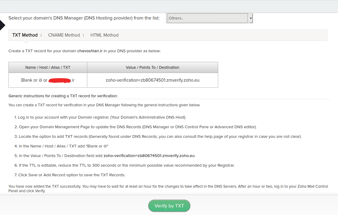

در ابتدا از لیست DNS Manger گزینه Others را انتخاب کنید. سپس با انتخاب یکی از سه رکورد پیشنهادی و مطابق مراحل گفته شده، مقادیر رکورد را در تنظیمات رکورد DNS ابرآروان وارد کنید.
در این آموزش از رکورد TXT استفاده شده است.

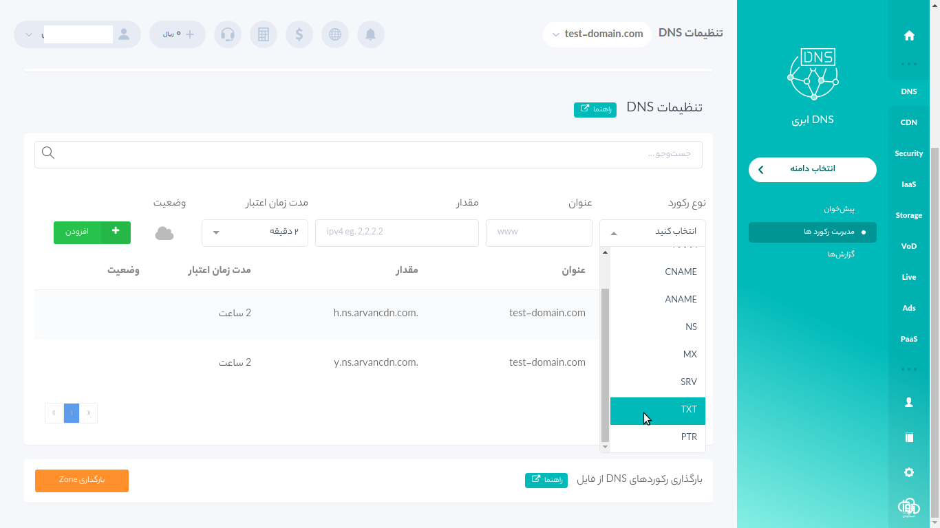

برای وارد کردن مقادیر در DNS ابرآروان وارد حساب کاربری خود شوید. از نوار کناری گزینه DNS را انتخاب کنید. از نوار بازشده گزینه مدیریت رکوردها را انتخاب کنید.
از لیست نوع رکورد، رکورد TXT را انتخاب کنید. مقادیر رکورد را مطابق مقادیر گفته شده در zoho وارد کنید و در انتها گزینه افزودن را بزنید. شما باید رکورد جدید را در لیست رکوردهای خود ببینید.
برای تایید نهایی دامنه در zoho باید پس از اضافه کردن رکورد در ابرآروان، گزینه Verify by TXT را بزنید.
توجه کنید پس از افزودن رکورد در ابرآروان، ممکن است تایید توسط zoho با کمی تاخیر انجام شود.

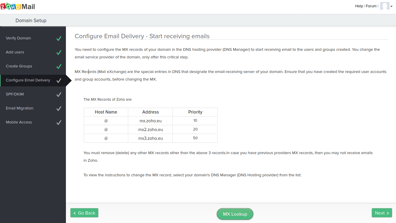

برای شروع بکار ایمیل و دریافت ایمیل از دیگران، در مرحله Configure Email Delivery باید در DNS manger یک کورد MX تعریف کنیم. همانند مرحله تایید دامنه وارد قسمت مدیریت رکوردهای DNS ابرآوران بشوید و مقادیر مشخص شده را برای ایجاد رکورد جدید MX وارد کنید. در آخر گزینه MX Lookp را بزنید.

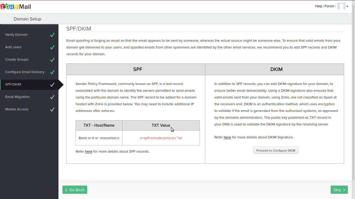

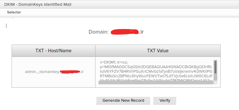

مرحله بعدی افزودن رکورد SPF و DKIM می‌باشد. برای افزودن رکوردها مقادیر مشخص شده را در برای ایجاد رکورد TXT در DNS Manger خود( در اینجا ابرآروان) وارد کنید.
در پایان این مرحله و تایید شدن این دو رکورد، ایمیل شما ایجاد و آماده استفاده می‌‌باشد.

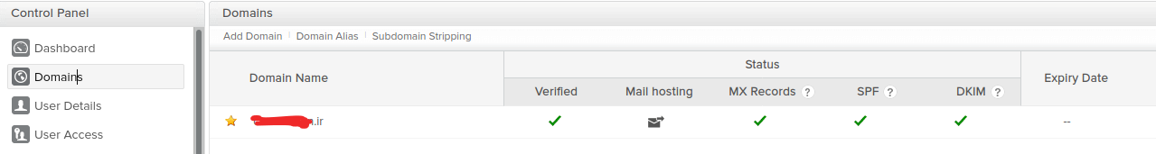

در آخر و در قسمت کنترل پنل اکانتتان باید با تصویری مشابه تصویر زیر مواجه شوید. درصورتی که هرکدام از چهار مورد تیک سبز نداشته باشد، یعنی مراحل قبل بطور صحیح انجام نشده است و نیاز است با کلیک کردن روی همان مورد مجدد تنظیمات مرتبط را انجام دهید.

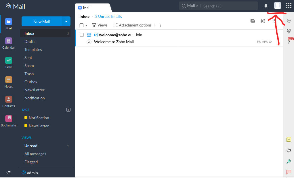

برای رفتن به صفحه کنترل پنل، مطابق شکل زیر، از صفحه ایمیل خود My Profile را انتخاب کرده و از نوار باز شده Control Panel را بزنید.

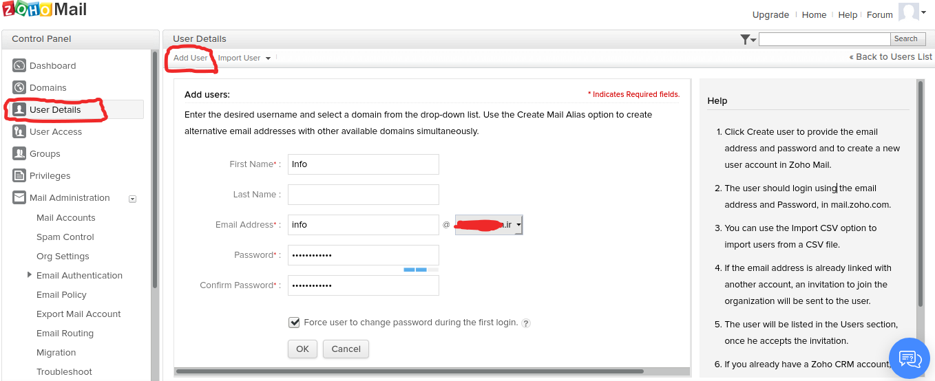

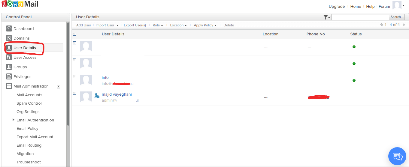

برای اضافه کردن ایمیل‌های بیشتر مشابه info@yourdomain باید در کنترل پنل وارد قسمت User Details شوید و تب Add User را بزنید. در این قسمت اطلاعات مربوط به کاربر جدید را وارد کنید. برای امنیت بیشتر، تیک اجبار به تغییر رمز عبور پس از اولین ورود کاربر، را برندارید.
برای ورودی و دسترسی به هرکدام از ایمیل‌ها باید با رمز عبور همان ایمیل وارد سایت zoho شوید. توجه داشته باشید که تنها Super Administrator امکان مدیریت تمامی کاربرها را دارد.
برای مدیریت تمامی یوزرهای خود نیز میتوانید در تب User Details ، تمامی یوزرها را ببینید. توجه داشته باشید که تنها در حساب Super Administrator این امکان وجود دارد.
