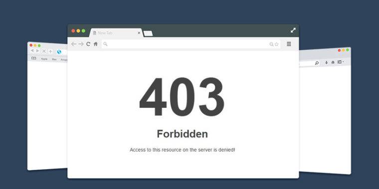

اررور ۴۰۴ و ۴۰۳ :
ارور ۴۰۴ از نظر ربات های جستجوگر خواه گوگل و یا سرویس های دیگر عاملی است که نشانگر از هم پاشیدن بنیان سایت است یعنی در صورتی که تعداد این خطاها رو به افزایش باشد ربات های سرویس های جست و جو گر وب سایت شما را از نظر رتبه بسیار کاهش میدهند و شما دیگر در صفحات اول نیستید و این هم یعنی شکست .
اما ارور دیگری که در وب سایت های وردپرسی وجود دارد ارور ۴۰۳ است. این خطا در وب سایت ها هنگامی رخ می دهد که ربات جستجوگر و یا یک فرد مجوز کافی برای مشاهده ی آن برگه را نداشته باشد و ان برگه را شما از نظر دید آن ها پنهان نمائید. این محدودیت یا از طریق بسته شدن رنج و محدوده ی آی پی ها است و یا تلاش برای ورود به قسمتی که برای استفاده از آن به سطح دسترسی خاصی نیاز است که شما این سطح دسترسی را به آن ها نداده اید.
ارور ۴۰۳ به اندازه ی ۴۰۴ اهمیت ندارد اما در جریان رتبه دهی به سایت شما حتما لحاظ می شود . ارور ۴۰۳ باید به گونه ای باشد که توسط ربات های گوگل قابل شناسایی نباشد اما برای کاربران حقیقی قابل دید باشد چرا که ۴۰۳ یک پیغام آگاه کننده برای کاربر سایت است که بداند این برگه که در تلاش برای دیدن آن است برای وی ساخته نشده و او حق دیدن آن را ندارد. اما موتورهای جستجو نباید این را مشاهده کنند .
برای حل این مشکل در وب سایت شما یکی از بهترین و موثر ترین روش ها انتقال خودکار کاربران و سیستم های جست و جو گر به برگه اصلی سایت است . اما شما حتما مجبور نیستید که کاربران را به برگه اصلی سایت خود انتقال دهید بلکه می توانید به برگه های دیگری که خود تهیه کرده اید انتقال دهید اما بهترین گزینه انتقال به صفحه ی خانگی سایت است .
بعضی مواقع هست که ما نیاز داریم تا ارور 403 به کاربرانمان نشان داده نشود. این امر میتوند به علت محتوایی باشد باشد که از دید بعضی کاربران پنهان کردهایم، اما مشکل اینجا نیست بلکه مشکل زمانی است که هکر ها با ارور 403 مواجه میشوند، این ارور به آنها میگوید که مسیری که یافته اند صحیح است و تنها دسترسی ندارند. حال اگر ما به جای ارور 403 به آنها ارور 404 نشان دهیم هکرها نمیتوانند مطمئن باشند که آدرس صحیحی را یافته اند.
