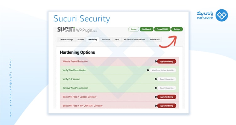

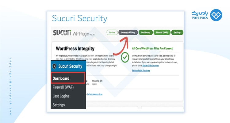

یکی از محبوب‌ترین افزونه‌های امنیت وردپرس، Sucuri Security می‌باشد. شما می‌توانید این افزونه‌ی رایگان را از مخزن وردپرس نصب و فعال نمایید.​
پس از فعالسازی، از منوی وردپرس به منوی “Sucuri” بروید. اولین کاری که از شما خواسته می‌شود تا انجام دهید، تولید یک کلید API رایگان است. این کار ورود به سیستم حسابرسی، اعتبارسنجی، هشدارهای ایمیلی و سایر ویژگی‌های مهم را امکان پذیر می‌کند.​
سپس از منوی تنظیمات روی تب “Hardening” کلیک کنید. برای تمامی گزینه‌ها در بخش “Hardening Options” بر روی دکمه‌ی “Apply Hardening” کلیک کنید.​
این گزینه‌ها به شما کمک می‌کنند تا مناطق اصلی را که هکرها اغلب در حملات خود استفاده می‌کنند، قفل کنید. تنها گزینه‌ی‌‌ غیر رایگان این صفحه، “Web Application Firewall” می‌باشد که در ادامه به آن خواهیم پرداخت.​

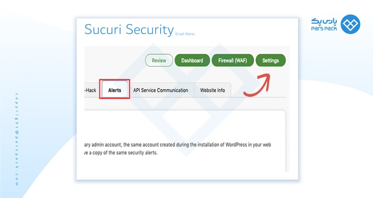

سایر تنظیمات پیش‌فرض افزونه برای اکثر وب‌سایت‌ها، به اندازه‌ی کافی مناسب هستند و نیازی به تغییر ندارند. تنها گزینه‌ای که پیشنهاد می‌کنیم آن را سفارشی‌‌‌سازی کنید، Email Alerts می‌باشد. با مراجعه به بخش Alerts می‌توانید ارسال ایمیل هشدارهای امنیتی را تنظیم کنید.​
این افزونه امنیت وردپرس بسیار قدرتمند است. بنابراین در تمامی تب‌ها و تنظیمات آن کاوش کنید تا همه‌ی اقدامات لازم مانند اسکن بدافزار، گزارش‌های حسابرسی، ردیابی تلاش‌های ورود ناموفق و… را انجام دهید.​

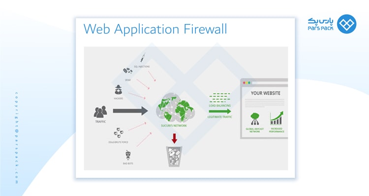

Web Application Firewall) WAF) را فعال‌سازی کنید
ساده‌ترین راه برای محافظت از سایت خود و اطمینان خاطر در مورد امنیت وردپرس، استفاده از فایروال وب اپلیکیشن یا WAF است. فایروال کلیه‌ی ترافیک‌های مخرب را قبل از رسیدن به وب‌سایت شما، مسدود می‌کند. در ادامه دو سطح DNS و سطح اپلیکیشن در فایروال را معرفی می‌کنیم:​
  • فایروال سطح DNS
    ترافیک مخرب ورودی به وب‌سایت شما را از طریق سرورهای پروکسی ابری خود هدایت می‌کند. این کار به آن‌ها اجازه می‌دهد تا فقط ترافیک اصلی را به سرور وب شما ارسال کنند.
  • فایروال سطح اپلیکیشن
    پلاگین‌های فایروال در این سطح، ترافیک را به محض رسیدن به سرور شما و قبل از بارگذاری اسکریپت‌های وردپرس آزمایش می‌کنند.
ما به شما استفاده از فایروال وب اپلیکیشن Sucuri را توصیه می‌کنیم. این فایروال تضمین می‌کند که در صورت هک شدن وب‌سایت شما را تعمیر می‌کند.​
