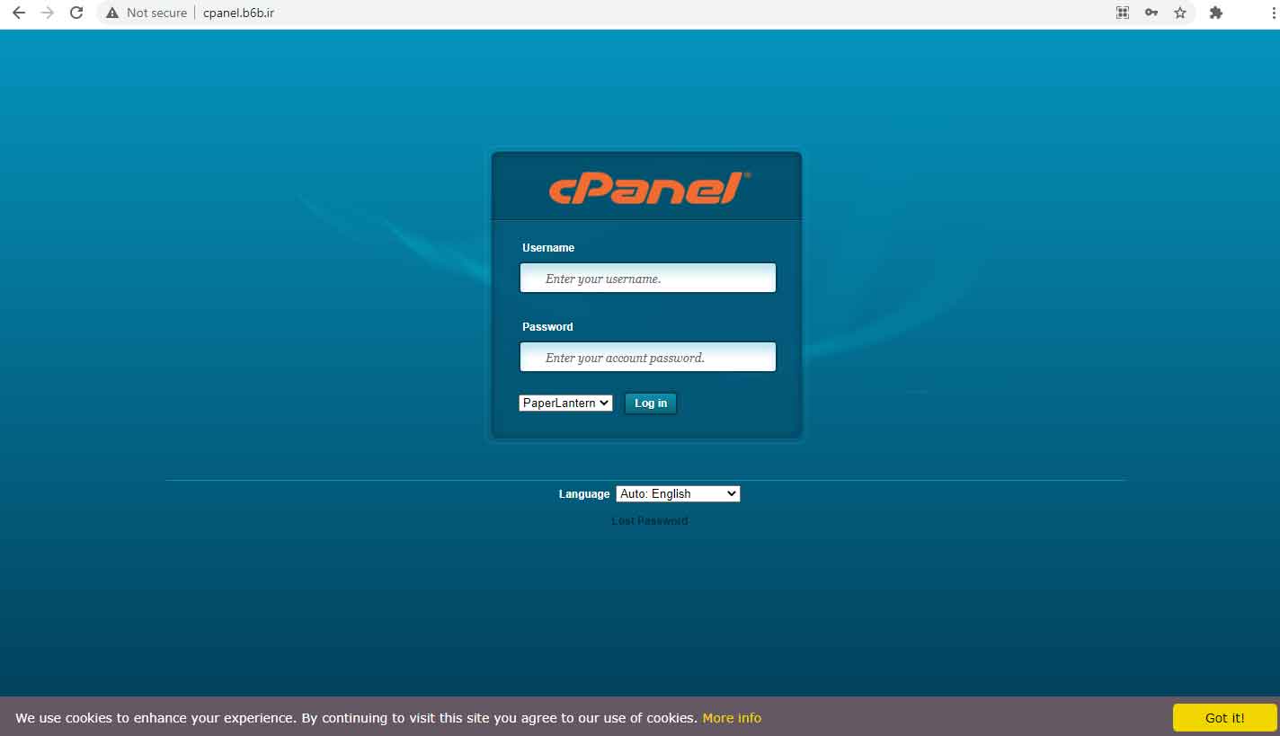

ابتدا از یکی از روش های زیر وارد کنترل پنل هاست رایگان خود شوید :
هاست رایگان
هاست رایگان
پس از ورود به کنترل پنل هاست رایگان خود (محیط Vpanel ) (تصویر زیر)
اگر برای بار اول است که وارد هاست خود می شوید وارد ابزار Online file manager شوید و سپس وارد پوشه ی htdocs شوید و فایل های موجود در آن را حذف نمایید.

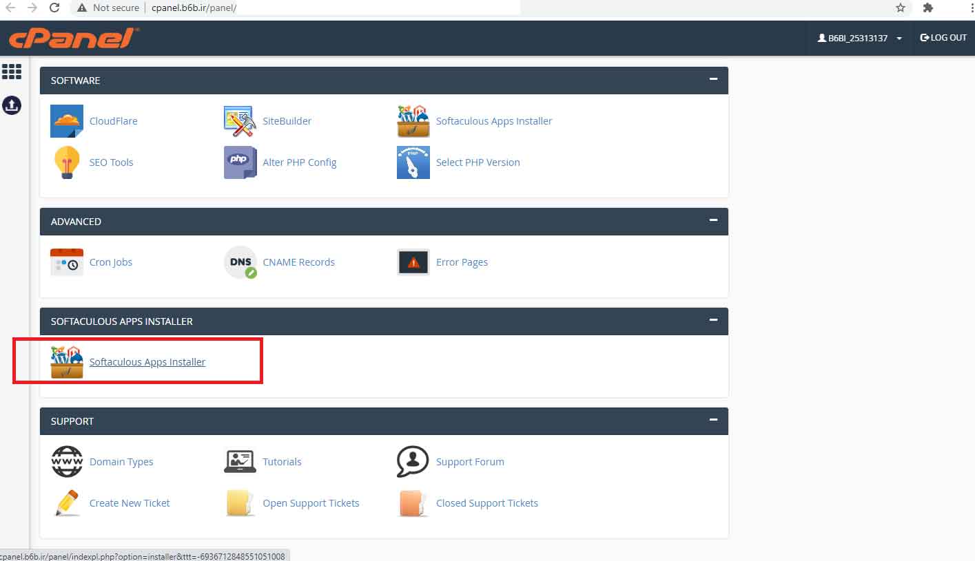

در کنترل پنل هاست رایگان خود وارد ابزار softaculous app installer شوید

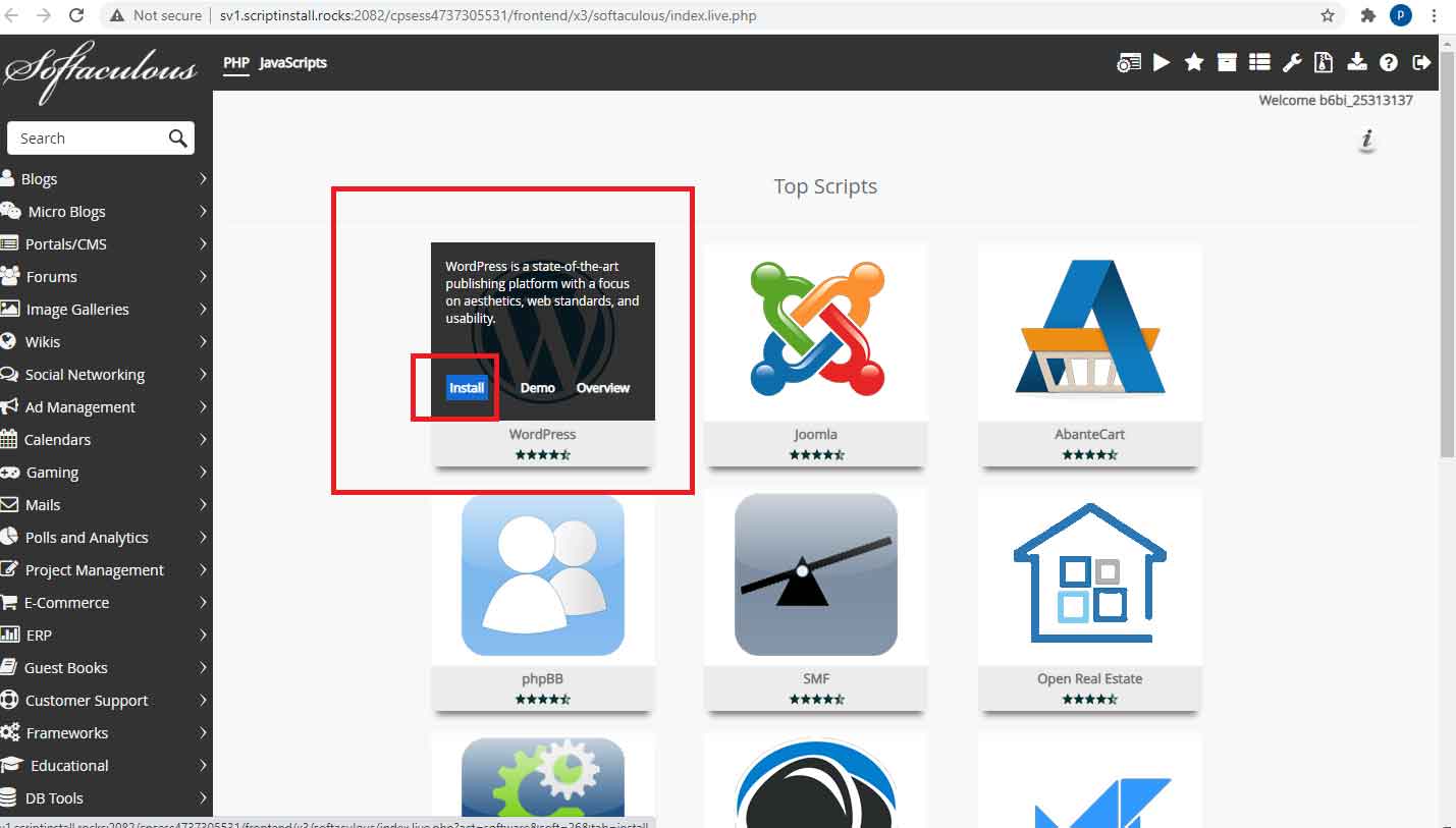

پس از ورود به softaculous app installer مطابق تصویر زیر وردپرس را انتخاب کرده و install را بزنید و مطابق تصویر های زیر مراحل را طی کنید.

توضیحات تصاویر بالا :
  1. آدرس پوشه ای که شما تمایل دارید تا سایت خودتونو روی آن نصب کنید که من پیشنهاد میکنم اینو پاک کنید که جلوی مربع In Directory هیچ چیزی نباشه. یعنی خالی باشه.
  2. عنوان سایت شما : مثلا ( وبلاگ شخصی آقا سید )
  3. توضیحات سایتتون مثلا ( من اینجا عکس و فایل های شکایات ارسا کیا رو قرار میدم )
  4. یوزر نیم ادمین سایت ( جهت دسترسی به پنل مدیریت )
  5. پسورد
  6. ایمیل خودتون
  7. زبان سایت ( زبان فارسی رو انتخاب کنید ) ( persian)
  8. باز دوباره ایمیلتونو تکرار کنید
  9. دکمه install رو بزنید تا نصب انجام بشه
زمانی که پیام موجود در صفحه زیر را دریافت کردید ، نصب وردپرس شما تمام شده است.
هاست رایگان برای وردپرس
به همین سادگی بدون آپلود هیچگونه فایلی وردپرس را نصب کردید.
